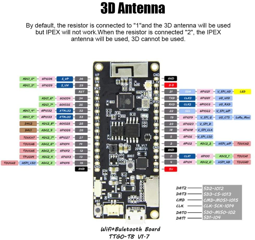

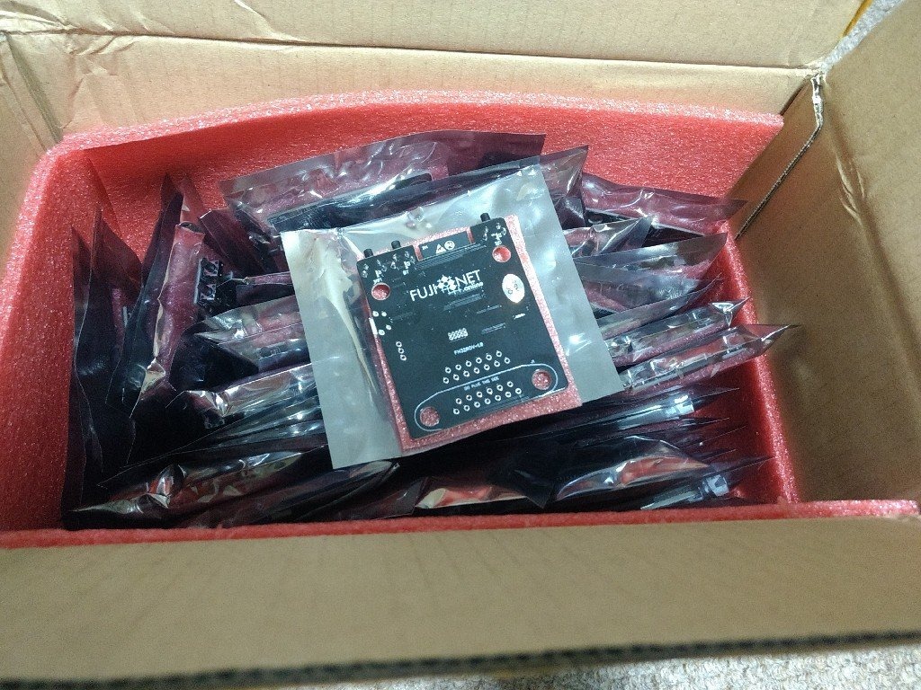

  • We are spinning the next revision of the board for testing among those of us working on the hardware.
  • Mozzwald is experimenting with making #FujiNet work with MidiMaze with a special mode that utilizes the SIO clock line, code is here: https://github.com/mozzwald/FujiNet-MIDIMaze
  • Jeff Piepmeier is working out the kinks for an ESP32 based version of the hardware, to investigate the expanded I/O capabilities.

Wir haben bemerkt, dass das serielle Timing des ESP32 langsamer ist als das des 8266. Es gibt definitiv Verzögerungen bei der Übertragung von Daten, die weitreichende Auswirkungen haben, von der langsamen Leseperformance (Schreiben, ist irgendwie schneller!), bis zu der Tatsache, dass Midimaze nicht läuft.
Wir brauchen definitiv mehr Hilfe, um diese Zeitprobleme aufzuspüren, da sie die Zuverlässigkeit beeinträchtigen (und wenn man es am wenigsten erwartet!)
Wenn Sie also Erfahrungen mit ESP8266/ESP32 unter Arduino haben, schauen Sie sich bitte an, was wir haben, um zu sehen, was besser gemacht werden kann.

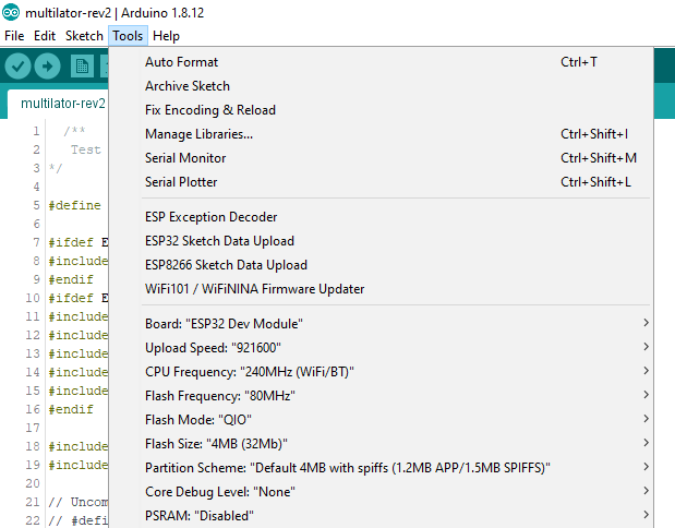

von tschak909 » Do 26. Dez 2019, 20:37 Und kann jemand einen besseren Diskulator schreiben? Der aktuelle Diskulator ist hier:
https://github.com/FujiNetWIFI/atariwifi/tree/master/esp32/tests/multilator/atari
Die Liste der aktiven Befehle ist hier: https://github.com/FujiNetWIFI/atariwifi/wiki/SIO-Commands-for-Device-ID-%2470
Sie können den gesamten Ablauf sehen, wie man Befehle an FujiNet sendet, um Dinge wie

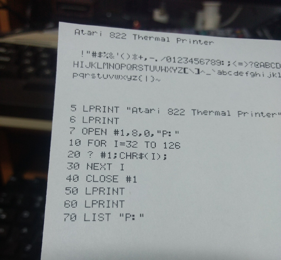

von tschak909 » So 5. Jan 2020, 02:48 Hier sind zwei Updates!
  1. Jeff Piepmeier hat HARD AT WORK die Drucker (P:) Geräteunterstützung implementiert. Er hat es geschafft, erfolgreich von AtariWriter auf einen emulierten Atari 1027 Drucker zu drucken!
Die Ergebnisse seines Codes wurden in die PlatformIO-Firmware gefaltet, die sich im github-Repository befindet.
  1. @mozzwald hat hart daran gearbeitet, das R: Gerät für #FujiNet zu implementieren, das eine Atari 850 kompatible Schnittstelle bietet, die auf Baudraten- und Konfigurationsänderungen über SIO reagiert. Um dies zu testen, hat das Verzeichnis tests/esp32/modem850 im GitHub-Repo ein Disk-Image, das Kopien von BobTerm, ICE-T und PLATOTERM für den Zugriff auf verschiedene Dienste in einem netten kleinen Menü enthält.
Es gibt noch viel zu tun mit diesem, wie z.B. die Implementierung von Typ 1 SIO-Polling, aber es kommt ziemlich gut voran, und du kannst es hier sehen:

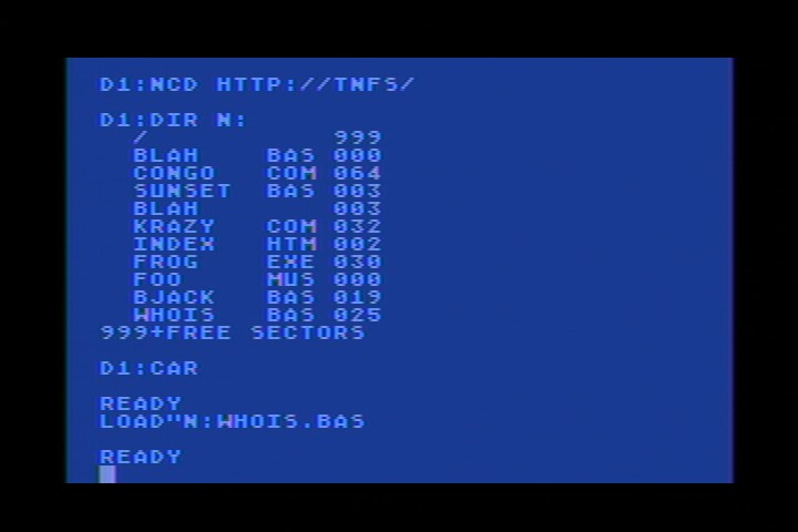

von tschak909 » Sa 25. Jan 2020, 00:46 This test shows the possibility of using the N: (network) device for file-level HTTP GET requests. This is implemented using a CIO handler loaded at boot via AUTORUN.SYS. It works well enough to load BASIC programs!
https://www.youtube.com/watch?v=9GakIrw5pK4
Dieser Test zeigt die Möglichkeit, das N: (Netzwerk-)Gerät für HTTP-GET-Anforderungen auf Dateiebene zu verwenden. Dies wird mit Hilfe eines CIO-Handlers implementiert, der beim Booten über die AUTORUN.SYS geladen wird. Er funktioniert gut genug, um BASIC-Programme zu laden!

von JoSch » Mo 6. Apr 2020, 09:13 Hi.
Can RespeQt use this 822 font? How is the license for the font?
Bye Jochen.
von JoSch » Mi 8. Apr 2020, 12:05
tschak909 hat geschrieben:
*Then you have my permission to pull the font data from the FujiNet repo.
-Thom*
Thanks.
Bye Jochen
PS: We use a 1020 font, someone posted on AA. I got his permission to use it with RespeQt. Could be something for your 1020 emulation.
von tschak909 » Sa 18. Apr 2020, 04:00 On the N: device, With aux2 set at open, this specifies that EOL translation should be done for input and output. There are currently four values:
  • 0 = No Translation
  • 1 = Translate CR (0x0D) to EOL (0x9B) (Macintosh style line endings)
  • 2 = Translate LF (0x0D) to EOL (0x9B) (UNIX style line endings)
  • 3 = Translate CR/LF (0x0D 0x0A) to EOL (0x9B) (PC/Windows style line endings, also default Telnet NVT behavior)
This works across all protocols, and is demonstrated here by doing http GET fetch of an nginx title page: https://www.youtube.com/watch?v=ZrbIap_f0z8
Currently working on getting headers to work. From the user's perspective, this will be a multi-step process, where for e.g. a GET, you:
  • Open the connection
  • Tell the N: device you want to give it a list of headers to fetch, via an XIO
  • PRINT each header you want, one at a time,
  • Tell the N: device you are done giving it a list of headers, via an XIO.
  • Get a STATUS, which actually does the request
  • Tell thE N: device you want to get the headers, via an XIO
  • INPUT each header, one at a time.
  • Tell the N: device you're done with headers, via an XIO
  • GET or INPUT the data.
  • CLOSE
Other verbs, like POST will work similarly. You OPEN, you set your headers you want to send, specify any you want to recieve, PRINT your post data, get a STATUS which will get you the # of bytes of the response, then GET your response and CLOSE.
This is complex, yes, but it will allow for the whole of HTTP to be mapped cleanly onto the Atari I/O system.

FujiNet #Atari8bit @jeffpiep has been hard at work implementing the Atari 1025 emulation, and it looks absolutely fantastic! Here is test output from the T1025 program. https://drive.google.com/file/d/1nIjJPIoCd20VJbRqfvWT2G914QgJUXRk/view
von tschak909 » Di 12. Mai 2020, 23:10
Here is some 1025 printer output from Atari Macro Assembler (AMAC) https://drive.google.com/file/d/1bpZHgQDwg4bRCeQJ1fTD6RWPanICwE5R/view
In contrast here is the same output from the Atari 1027 letter quality printer emulation. https://drive.google.com/file/d/1Hli-U7aMzv9azkf5v546gO37DDVqNBhz/view

von nortobor » Do 14. Mai 2020, 20:37
Im ABBUC-MAG 140 gab es auf Seite 16 "Die ersten Schritte". Ich wollte das ausprobieren ESP32 programmiert, Kabelverbindung hergestellt und an den ATARI angeschlossen er bootet von ESP32 versucht zu "scannen" aber dann "FUJINET NAK!" Das Verbindungskabel ATARI-SIO Splitter ist voll belegt Im Artikel war dann noch angegeben "für einige Tests ....zusätzliche Verbindungen". Als habe ich SIO PIN 1,2,8,9,und 13 angeschlossen ------gleiches Ergebnis. im ESP ist "multilator-rev2.ino" Was habe ich übersehen ????? Wer hat das so schon mal aufgebaut????? :goteam:
In ABBUC-MAG 140 there were "The first steps" on page 16. I wanted to try it out ESP32 programmed, cable connected and connected to the ATARI it boots from ESP32 tries to "scan" but then "FUJINET NAK! The connection cable ATARI-SIO splitter is fully occupied In the article was then still indicated "for some tests ... additional connections". So I connected SIO PIN 1,2,8,9,and 13 ------same result. in ESP is "multilator-rev2.ino" What did I miss? Who built this place before?????
Translated with http://www.DeepL.com/Translator (free version) :bitbyter: FUJI02.JPG
von nortobor » Do 14. Mai 2020, 21:03 Für meine ersten Versuche mit FUJI-NET habe ich nur den ESP32, also keine anderen Geräte. Der ESP bootet ja die config.atr
For my first attempts with FUJI-NET I only have the ESP32, so no other devices. The ESP boots the config.atr
von Montezuma » Do 14. Mai 2020, 21:22
nortobor hat geschrieben:
*Für meine ersten Versuche mit FUJI-NET habe ich nur den ESP32, also keine anderen Geräte.
The ESP boots the config.atr*
Schau mal, ob Du alles so gemacht hast, wie auf der WIKI Seite beschrieben ist:
https://github.com/FujiNetWIFI/atariwifi/wiki/Board-Bring-Up
Es werden diverse ESP32 Module von Arduino IDE unterstützt. Manche sind erst sichtbar, nachdem sie mit dem Board Manager installiert sind. Ich war erfolgreich mit "ESP32 Dev Module".
Für multilator-rev2.ino reichen folgende Verbindungen: - Masse - Data Out - Data In - Command Line wenn ESP32 über USB angeschlossen ist.
von nortobor » Do 14. Mai 2020, 23:42 Montezuma schrieb. Für multilator-rev2.ino reichen folgende Verbindungen: - Masse - Data Out - Data In - Command Line wenn ESP32 über USB angeschlossen ist.
Na "Gott sei Dank" kann ich das Kabelgewirr etwas entschlacken. ESP DEV Module habe ich eingestellt und werde das ganze noch mal "hochladen"
Noch was am Rande -(und das übersetze ich bewußt nicht in engl)---Montezuma geht hier wenigstens darauf ein, um ABBUCer zu ermutigen, FUJI-NET zu testen --- ansonsten habe ich den Eindruck, hier ist eine "abgeschlossene Vereinigung" Der ABBUC ist ein Computerclub seit 1985 mit dem Ziel "ABBUC der Computerclub zum mitmnachen". Montezuma mach weiter so und vielleicht ist im MAG 141 wieder ein Artikel von dir, der es ermöglicht, daß viele im ABBUC dazu angeregt werden, nicht nur fertige Lösungen zu "kaufen" sondern zu testen zu probieren zu experimentieren. :goteam

von tschak909 » Fr 22. Mai 2020, 07:27 I Have been steadily refining the CHDIR functionality for the N: device, and its "wrapper" NCD.
  • NCD to .. causes one of two things to happen:
(1) if the last element in the path is a folder, remove it, thereby going up a directory
(2) if the last element in the path is a file, remove the file, and stay in its directory.
  • NCD to / causes the path to revert to the last full URL provided to the OPEN, that is, if you did an initial NCD to:
ftp://FTP.PIGWA.NET/
and you then NCD'd to stuff/collections
your path would be:
ftp://FTP.PIGWA.NET/stuff/collections/
then NCD / will cause it to revert to
There is an interesting side-effect to this, if the last absolute URL provided to NCD has path elements in it, they are retained as the "initial path" so the / will not remove them.
This has produced a usable pair of tools in NCD and NPWD that can comfortably move around networked filesystem directories, regardless of the underlying DOS, which simply does not care.
Of course, since this isn't actually a "Change directory" call, but rather a "set prefix" call, you can chdir to a file directly and reference it as N:, e.g.
NCD files/foo.com
This allows you to use DOSes with broken copy commands (e.g. OS/A+ or DOS XL), or DOSes that explicitly penalize you for thinking that any device other than "D:" can possibly have a file system! (Looking at you, Atari DOS 3)
Since the CIO call for CHDIR is 0x2C (aka XIO 44), this is compatible with SpartaDOS, and thus, you can use CWD under SpartaDOS 3.2, or CD under SpartaDOS X to accomplish exactly the same thing, with the exact same behavior.
and of course, since this is an XIO call, it can be done from BASIC, without needing to load NCD.
I have been spending hours now loading random files into BASIC, Action! MAC/65 etc from the ANTIC! archives, and having way too much fun doing so. 😉

FujiNet #atari8bit Oh schau! Es ist Weihnachten im Juli! Die ersten 50 Produktionsplatten sind bei @mozzwald eingetroffen! Als nächstes werden die Steckverbinder darauf montiert! Anschnallen, Leute! Diejenigen von Euch, die die ersten 50 Stück bestellt haben, werden bald ihre Bestellung erhalten!
von tschak909 » Sa 18. Jul 2020, 04:06

on Montezuma » Mi 9. Dez 2020, 22:24 Vor einiger Zeit hatte ich ein ESP32 WROVER Modul als DevKIT gekauft (~10€), aber bin erst jetzt dazu gekommen, es zu programmieren und testen. ABBUC_WROVER_DevKit.jpg So ein Modul hat sogar ein MicroSD Karten Slot. Leider hat er nur 4MB Flash (statt 16MB wie die Fujinet Hardware) und andere PIN Belegung als das Original. Das bedeutet, dass man so ein Modul nicht einfach mit dem Fujinet-Flasher Tool programmieren kann. Dafür muss man die PIN-Zuordnung im Quellcode ändern und die Software selbst bauen. Die notwendigen Signale (DATA IN/OUT/CMD) anschliessen und es funktioniert 🙂 ABBUC_WROVER_DevKit_Test.jpg DevKit.jpg Eine günstige Alternative für die jenigen, die mit dem Quellcode ein wenig umgehen können.
von dl7ukk » Fr 11. Dez 2020, 23:49 Hi Marcin,
Montezuma hat geschrieben:
*Vor einiger Zeit hatte ich ein ESP32 WROVER Modul als DevKIT gekauft (~10€), aber bin erst jetzt dazu gekommen, es zu programmieren und testen.*
Glückwunsch, dass #Fujinet auch bei Dir mit dem ESP32 WROVER Modul als DevKIT funktioniert. Damit ist #FujiNet vielleicht für mehr User interessant.
Nortobor vom AiB war auch schon erfolgreich. Leider hat es da Keiner bemerkt. Aber funktionieren tut es.
Siehe hier.
Danke für Deine Unterstützung bei der Suche nach dem DevKIT!
:goteam: :goteam:
Atari8bit with Mr. Atari's examples and insight, I was able to write a read burst mode for the #FujiNet N: CIO handler, which drastically improves network read performance, we see the results with a BASIC program that reads a graphic from a web server! https://youtu.be/belc3a1gpu0
von tschak909 » Sa 12. Dez 2020, 00:38
Atari8bit mit mr-ataris Beispielen und Einblicken war ich in der Lage, einen Lese-Burst-Modus für den #FujiNet N: CIO-Handler zu schreiben, der die Netzwerk-Leseleistung drastisch verbessert, wir sehen die Ergebnisse mit einem BASIC-Programm, das eine Grafik von einem Webserver liest! https://youtu.be/belc3a1gpu0
von Montezuma » Sa 12. Dez 2020, 00:50
dl7ukk hat geschrieben:
*Nortobor vom AiB war auch schon erfolgreich. Leider hat es da Keiner bemerkt. Aber funktionieren tut es.
Siehe hier.
:goteam::goteam:
Gruß*
Bei meinem DevKIT war IO39 als "VN" kenngezeichnet:
Die SD Karte funktioniert nicht, weil sie anders angeschlossen ist:
FUJINET      KIT
IO 19  MISO  IO  2 (FUJINET LED1)
IO  5  CS    IO 13 (FUJINET LED3)
IO 23  MOSI  IO 15 (FUJINET JTAG TDO)
IO 18  SCK   IO 14 (FUJINET JTAG TMS)
von dl7ukk » Mo 14. Dez 2020, 11:52 Hallo Marcin,
*Bei meinem DevKIT war IO39 als "VN" kenngezeichnet:*
![61LHbqMDINL._AC_SL1001_.jpg](post_Sleeπ_2021.08.25_18:28_1.jpg)
Wofür steht VN & VP ?
Da haben wir unterschiedliche Dev_KIT gekauft. https://www.makershop.de/plattformen/arduino/ttgo-t8-esp32/ https://www.makershop.de/plattformen/d1-mini/wemos-lolin-d32-pro/
Auf die "Schnelle" kann ich die Teile leider nicht vergleichen. Aber schön dass die Auswahl da ist. 😀
*Die SD Karte funktioniert nicht, weil sie anders angeschlossen ist:*
Bei uns natürlich auch nicht 😢

Atari8bit #FujiNET Happy Holidays, everyone! In this video, I show how I use the NCD and NTRANS tools, coupled with AtariWriter, to take a document prepared in AtariWriter, convert it to HTML, and upload to a web server! https://youtu.be/FJ3mGF6RNwM

Ich hab ein "funktionierendes" FujiNet zusammengebaut. Die Tests verliefen bis auf EINE Ausnahme gut. (manche Tests erst beim zweiten Mal)
Das Drucken ins PDF funktioniert augenscheinlich nicht. Egal ob aus Printshop oder aus als Dos copy, die PDFs sind nicht zu öffnen, sie sind angeblich defekt. (Hänge ich gleich an)
Ist das Feature zur Zeit noch etwas wackelig auf den Beinen, oder liegt es wahrscheinlich an meiner Bastelei?
Stefan
Ich habe mit FujiNet V1.3 keinerlei Probleme mit Print Shop oder The Last Word nach PDF zu drucken, mit V1.5 habe ich es noch nicht getestet.
Ich habe es gerade noch mal getestet. Mit LastWord konfiguriert auf AT1029 und natürlich auch Fujinet auf 1029 eingestellt, hat es sofort funktioniert.
Weiß der Geier, warum es gestern nicht geklappt hat. Ich habe mein WLAN im Verdacht. Teste die Tage mal mit einem Gast-Wlan ausschließlich für 2.4Ghz. Einziger Nachteil, ich musste hin und wieder auf dieses Netz umschalten um das Fujinet von außen konfigurieren zu können, oder die Daten/Ausdrucke herunterzuladen.
Stefan
Stefan Both schrieb: Das Drucken ins PDF funktioniert augenscheinlich nicht. Egal ob aus Printshop oder aus als Dos copy, die PDFs sind nicht zu öffnen, sie sind angeblich defekt.
Ich habe mein Fujinet jetzt auch bekommen. Cooles Teil... 🙂
Ich habe als Drucker erst mal den ATASCI html (ganz unten in der Liste) genommen. Das Druckbild entspricht exakt dem des ATARI mit grafischem Zeichensatz, "druckt" allerdings kein PDF, sondern macht ein neues Fenster mit dem Ausdruck auf. Diesen kann man vom Browser aus dann als PDF speichern.
Das Problem mit den "richtigen" Druckern (korruptes PDF) hatte ich auch, bin der Sache aber noch nicht auf den Grund gegangen.
Sleeπ schrieb: Das Problem mit den "richtigen" Druckern (korruptes PDF) hatte ich auch, bin der Sache aber noch nicht auf den Grund gegangen.
Lies bitte den Beitrag über Deinem ! Es hatte dann doch "irgendwie " funktioniert.
